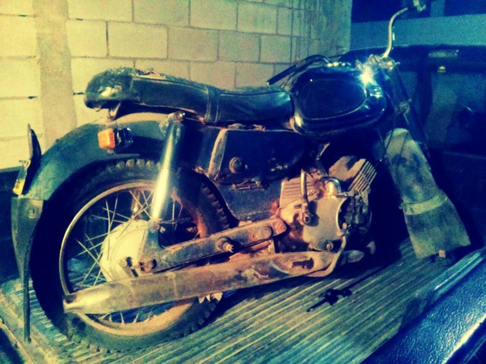

Hi I am from Mexico , Torreon Coahuila and have just one YA 6 of 73 newly bought yesterday . I know we will have some language barriers , but I would like you to comment a little more about how it works with start up . I do not see my electric motor .
I still can not get turned on, I have spark , gasoline in the carburetor and apparently will not start .
A greeting and thanks for uploading your project .
Hola yo soy de México, Torreón Coahuila y tengo justo una YA 6 del 73 que recién compré ayer. Se que tendremos algunas barreras de idioma, pero me gustaría que me comentaras un poco mas de como es que funciona el arranque con marcha. Yo no veo ningún motor eléctrico a mi YA 6.
Yo aun no logro encenderla, tengo chispa, gasolina en el carburador y al parecer no quiere arrancar.
Un saludo y gracias por subir fotos de tu proyecto.
